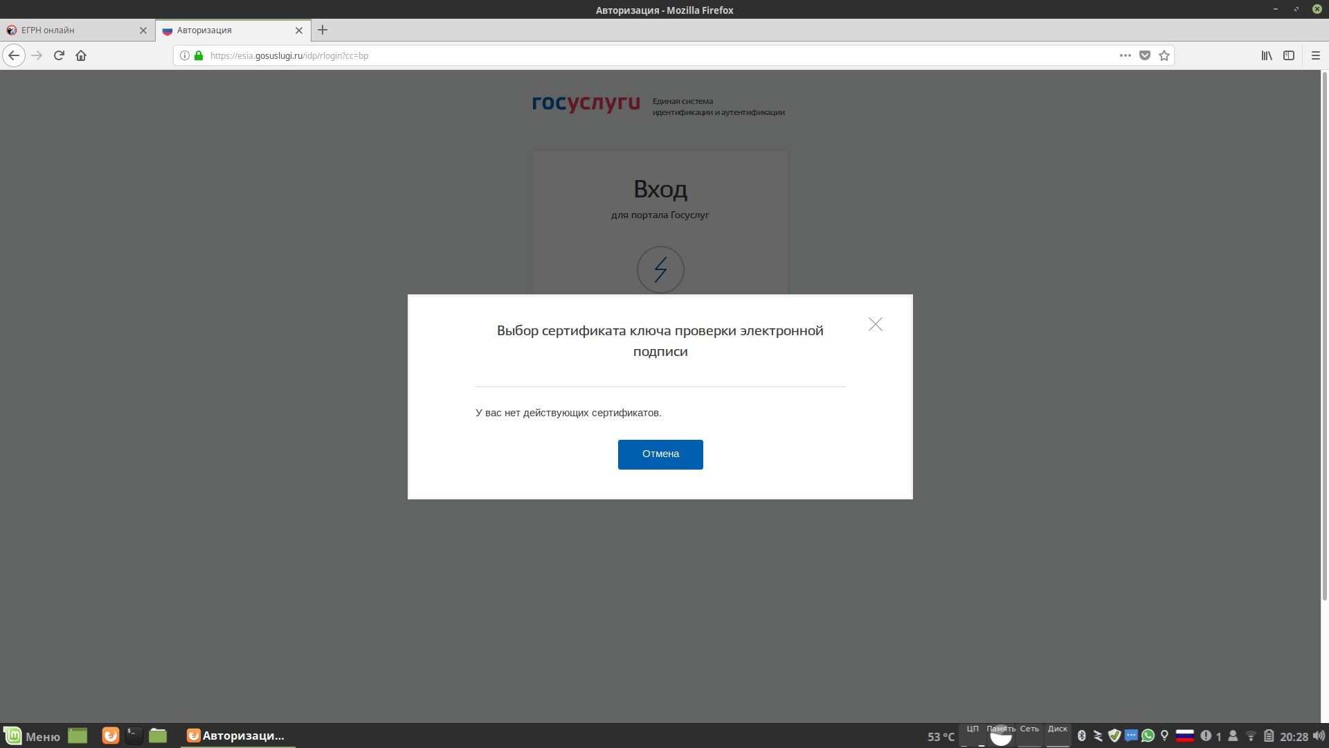

У меня к сожалению тоже не видит сертификатов, хотя они есть!
Вот такие скриншоты

В текущей версии плагина госуслуг для ЭЦП не могу точно сказать, но в прошлом году, пришел к выводу, что плагин работает с контейнерами находящимися на специальных носителях rutoken\etoken. Не помню какой вариант носителя контейнера устраивал плагин, но обычная флешка или на жестком диске не устраивал. Видимо "перебдели" разработчики госуслуг...
